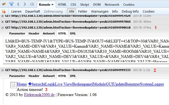

habe mal den Datenverkehr ein wenig mitgeschnitten und dabei festgestellt, dass
die HTTP-GET Anforderungen bei einem normalen Ablauf so um die 500ms dauern. 1
Wenn es zu den „Aussetzern“ kommt dauert dieser HTTP-Request aber über 3 Sekunden. 2
Diese Aktion endet dann mit einem „Action timeout!“. 3

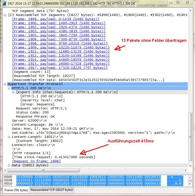

Die weiteren Untersuchungen ergaben folgendes.
Beim normalen Ablauf der HTTP-GET Anforderung werden
13 Datenpakete abgearbeitet und die Anforderung wird normal beendet.
Dieses dauert besagte ca. 500ms

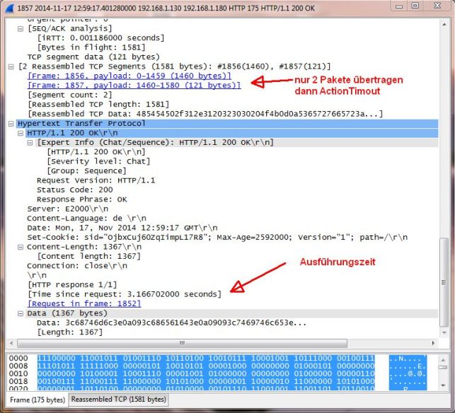

Beim fehlerhaften Aufruf wie er etwa alle 77s auftritt werden nur
2 Datenpakete abgearbeitet und mit „Action timeout!“ quittiert.
Dieses dauert über 3s
Bei einer Neuinstallation mit der Firmware-Version 1.05 tritt der Fehler auch auf.
