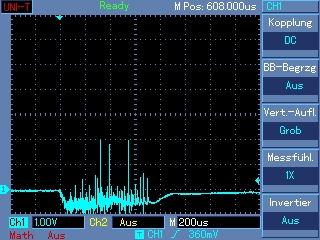

Versuchaufbau:
Bitte unter keinen Umständen nachmachen !!!!!!!!!!!!!!!!!!!!!!!!!
12 Adrige STY Leitung 15m ohne Schirmung an ADC1-ADC4 des NetIO mit Pulldown Wiederstände 10K angeschlossen.
Zwei Adern der Leitung an die Steckdose und das andere Ende an einen 230V ~ Motor (Lüfter 30W).
Also alles durch das gleiche Kabel !
Messung 1:
Ergebniss alles andere wie gut !
Diese Störimpulse werden zu 100% zu Fehlfunktionen führen , selbst eine Zerstörung des Atmels währe denkbar.
Messung 2:
Nach kleiner Änderung am Board
Einfach 100 nF zum Eingang schalten.
noch etwas besser
Alles andere erscheint erstmal zu aufwendig.
Versucht das bitte einmal , so sollte es besser werden.
Schaltstuffe vor den Eingängen ist das allerbeste und die Probleme sollten weg sein.
