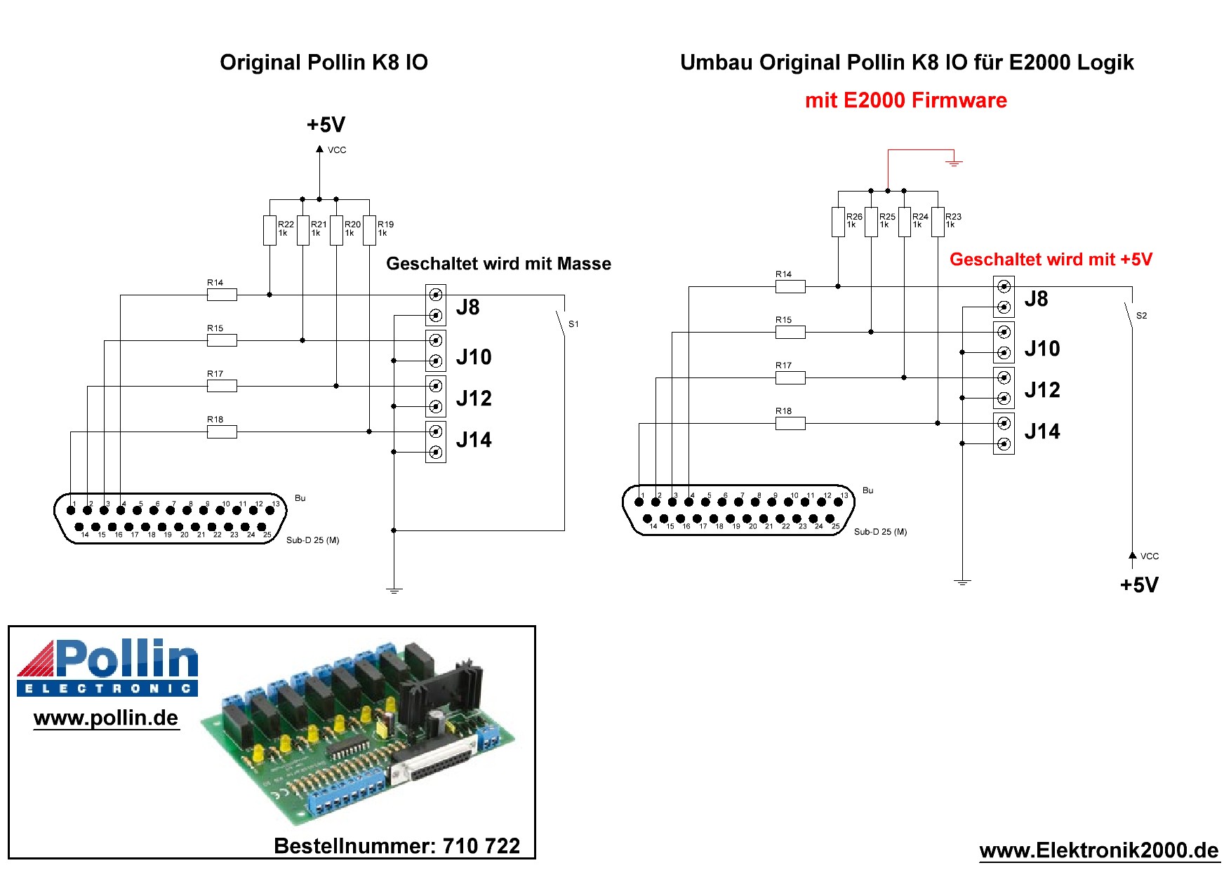

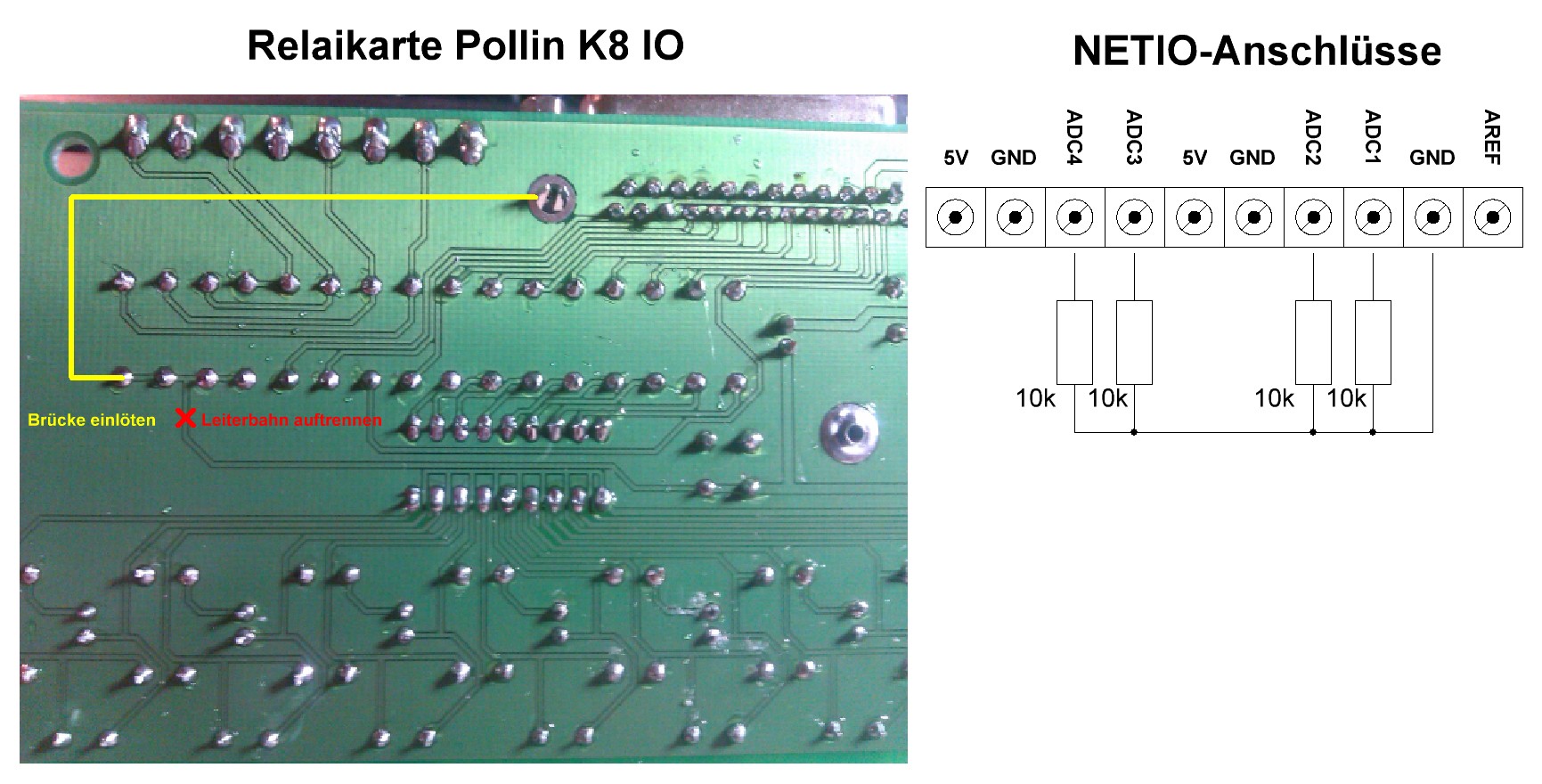

1. Die Eingänge werden zu Öffnerkontakten und nicht wie in der E2000 Logik zu Schließern. Kann man das irgendwo einstellen? (an der Relaiskarte hab ich nichts gefunden!) Professorisch verwende ich jetzt nach jedem Eingang einen Inverter in der Logik
Das ist kein Fehler in der Software sondern das liegt an der Bauart der Relai Karte !
Wenn du haben möchtest das diese Relai Karte sich gleich mit der Software verhält muss folgendes gemacht werden:
siehe Anhang:
