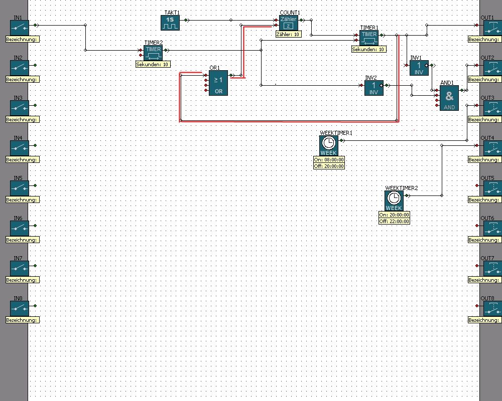

Ich habe mir die Sache mal angesehen und da hast du einen kleinen Fehler gefunden.
Es gibt ein Timing Problem zwischen Counter und Timer Baustein.
Habe dir mal eine änderung gemacht in der Schaltung wo mit du das Problem erstmal umgehen kannst.
Wird behoben !
Zu der Sache mit dem Weektimer :
Also die Weektimer funktionieren einbandfrei in deiner Schaltung.
Bitte Prüfe folgendes:
- Hat der Atmel eine Uhrzeit aus dem Internet bekommen ?
(Im Menue Logik an NET-IO senden mal auf Clock drücken kann schonmal 30sekunden dauern bis das die Uhrzeit im Modul ist)
- Gateway und DNS müssen stimmen , sonst kann das NET-IO sich keine Uhrzeit hohlen.
