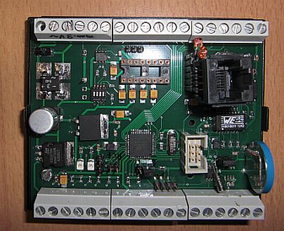

Hallo Gemeinde,

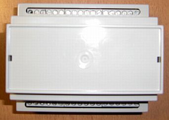

ich bin ein begeisterter Fan von E 2000 und möchte euch mal meine Arbeit vorstellen. Die Grundidee ist von dem Pollin-Board abgeleitet. Das Board enthält ferner die ADD-Schnittstelle von E 2000 - und wie ihr seht, ist es ganz in SMD gehalten. Ich habe auch die Eingänge mit einem Pulldown-Widerstand versehen, den man bei Belieben mit einem Jumper setzen kann. Das Board ist zwar noch nicht ganz fertig gestellt, allerdings schon in der Funktionalität getestet. Für die Platine habe ich auch ein passendes Gehäuse bei der Firma Schurig gefunden. Ich habe aber bewusst von den Schaltrelais im Gehäuse abgesehen, da die Relais evtl. Störungen hervorrufen. Ich werde euch mein letztendlich fertiges Projekt nicht vorenthalten.
Ferner bin ich gerade bemüht, eine Visualisierung für den PC zu gestalten.
