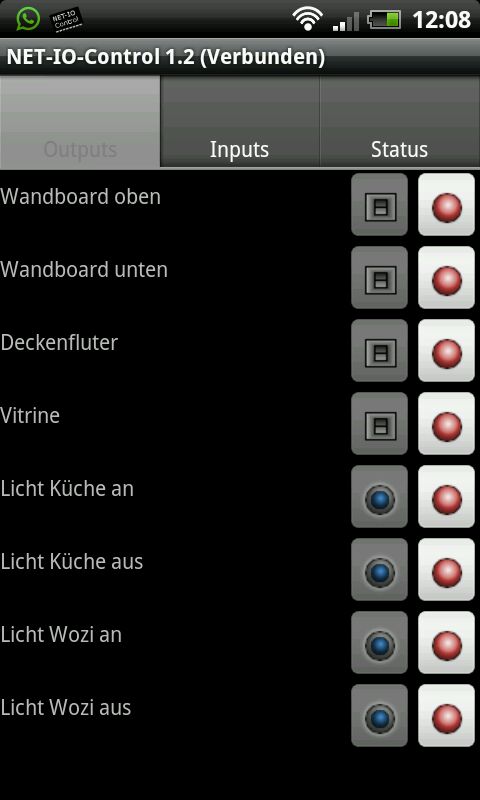

Geklemmt ganz simpel, an die Relais der Relaiskarte, bei mir jetzt 4 Relais, Wozi Licht An/Aus, Küche Licht An/Aus
 FS20-Sender an E2000 - Output Device8fach
