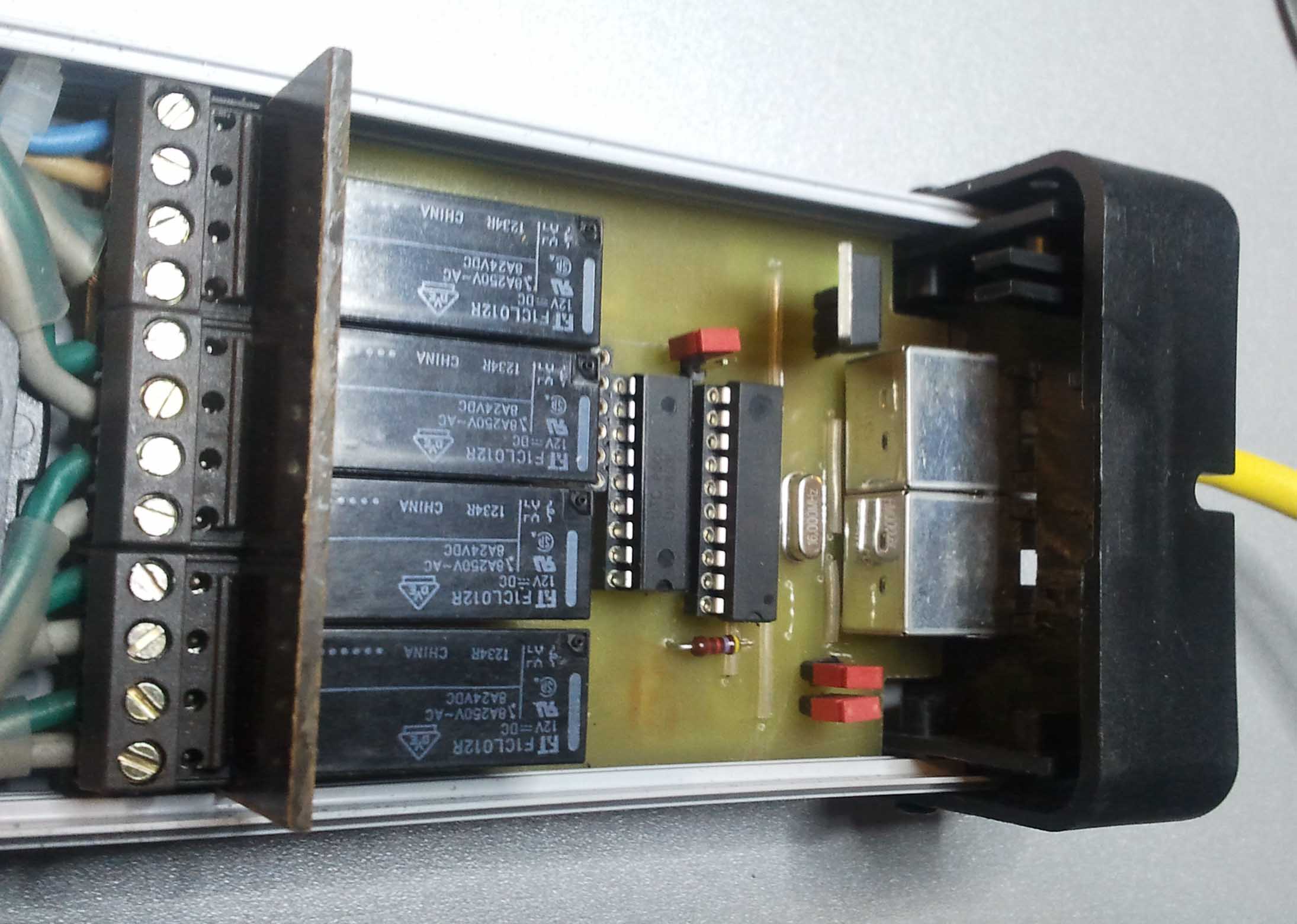

Da meine Frau Arbeiten ist habe ich heute Zeit für eine Steckdosenleiste über ein Modifiziertes 8.Fach Output Device. Ich benutze aber nur 4 Ausgänge. Die letzen 4 sind auf die Leiste mit + und GND für Erweiterungen gelegt. Bei der Gelegenheit habe ich mal den Strom der 5V Seite gemessen. Es sind weniger als 20 mA. Es reicht also auch ein kleiner 5V Regler falls der Platz mal knapp ist.
