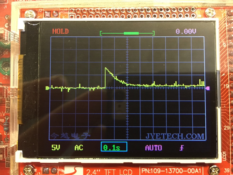

Bei den Rauchmeldern die man überall hinterhergeworfen bekommt, wenn nicht schnell genug die Türe zu ist, werkelt im inneren ja meisst das ein und selbe IC.
Pin 7 (Gegen Masse) ist hierbei ja nicht belegt, das dient der Vernetzung der Dinger untereinander.
Im Netz finden sich Infos, das der Pin 7 auf High zieht, wenn der Melder losplärrt.
Der zieht zwar auf High, bleibt aber nicht da.
Erste Idee war, Optokoppler drauf und direkt damit auf ein Input Modul.
Nur ob das Modul das schafft, den kurzen Spannungsimpuls zu messen.
Desweiteren könnte man die Led noch dazu herholen, um eine Plausibilität reinzubasteln, die fängt ja schnell an zu blinken im Alarmfall.
Ferner wär noch die Idee, das langsame Blinken für eine Störmeldung herzuholen.
Jemand ne Idee, zwecks der knapp 0.2 Sekunden ??
