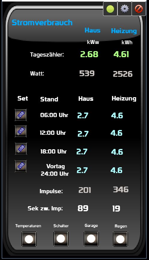

Lastberechnung über Zeit zwischen Stromzählerimpulsen - fertig
Hallo - nachdem schon einiges geschrieben wurde, möchte ich das vorläufige Ergebnis mitteilen, wie es seit heute in der Logik und auf dem Handy läuft. Kurz gesagt, wird bei jeder Umdrehung der Zählerscheibe, über die Logik die Zeit zwischen den Impulsen berechnet. Das geschieht fortlaufend zu jedem Impuls. Der Berechnete Wert in Sekunden wird dann über die Werte, die der Zähler vorgibt (75 Umdrehungen pro kwh) in Watt umgerechnet. So gesehen wird nun der Durchschnittswert der Last zwischen den letzten zwei Impulsen angezeigt. Natürlich wird die Anzeige träger, je weniger Last dran hängt. Beispiel: 48 Sek bei 1000 Watt. Mit Lüftung einigen Leuchten, Fernseher usw. zeit mir die App 89 Sek und 539 Watt. Der Wasserkocher mit 1800 Watt wird nach ca. 20 sek erkannt. Die Impulse liegen dann ca 20 sek auseinander. Die Lösung ist nicht super genau, aber durchaus brauchbar, um sich einen Überblick zu verschaffen, wie viel Strom gerade verbraucht wird. Der Raspi Pi 3 verträgt die Logik super - läuft bei 346 Bausteinen mit 142 Hz. Vielen Dank an die Entwickler, die diese Möglichkeiten hier schaffen!!!!!!!
Wer möchte, kann gerne seine Meinung, oder Verbesserungsvorschläge posten.
Viele Grüße René
