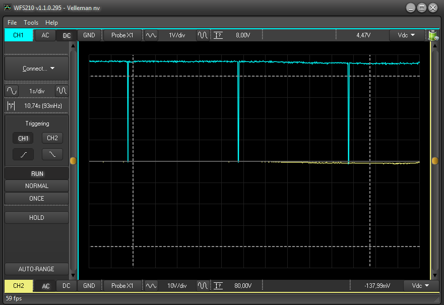

Leider ist es bei mir nach wie vor so.
Allerdings scheint die Länge der "Unterbrechung" eher zufällig zu sein.
Ich habe mal versucht das ganze per Osziloskop sichtbar zu machen. Ist allerdings nur ein einfaches per USB.
Aber man sieht recht schön, dass die Unterbrechung alle 5 Sek. auftritt. Allerdings in der Länge wechselnd.
