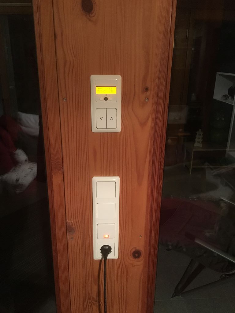

habe letzte Woche endlich Zeit gefunden und das LCD Modul in mein Schalterprogramm im Wohnzimmer integriert.
Ich habe die Abdeckung für eine Telefondose genommen, das Loch auf die richtige Größe aufgefeilt und noch drei Taster darunter eingabaut. Das LCD-Display passt genau in eine Hohlwanddose und ist mit einem 10 Pol Wannenstecker und 6 Kabeln für die Taster mit der Haupplatine und einem 22 fach Multi in meinem mit Holz verkleideten Eisnträger verbunden. Es zeigt zur Zeit im 5 Sekunden Takt über 7 Seiten im Wechsel alle Temperaturen im Haus und Aussen an. Zudem den Füllstand der Zisterne, die Luftfeuchtigkeit und Windgeschwindigkeit.
Mit der ersten Taste kann der Wechsel der Seiten gestoppt und wieder gestartet werden und mit der zweiten Taste wird die Beleuchtung an und ausgeschaltet.
Die dritte Taste ist noch frei für weitere Anwendungen.
Der Alarmeingang der Beleuchtung ist belegt mit der Modulüberwachung. Wenn ein Modul im System länger als 10 Sekunden nicht erreichbar ist fängt das Display im Sekundentakt an hell zu blinken.
