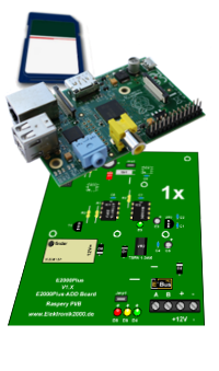

Zum Einstieg in E2000-PLUS benötigt ihr eine E2000-PLUS-MCU. Diese besteht aus Folgenden Komponenten:
  • Raspberry Pi (Modell V2 / V3) direkt GPIO nur digital I/O (z.B. von Pollin)
  • SD-Karte ab 4 GB (Kompatibilitätsliste)
  • optional Starterboard mit 8 digitalen Eingängen und 8 Relais
  • oder E2000-PLUS-Add-Board als BUS-Interface
  • Netzteil (Je nach Verwendung 5V zum Anschluss an Raspberry oder 12V für Starterboard und Add-On-Board)
  • Netzwerkkabel
  • Seriennummer (HIER kostenlos zu erhalten)
  • optional Diverse BUS-Module für zusätzliche analoge und digitale Schnittstellen
  • optional LCD-Modul zur Anzeige verschiedener Schaltzustände in Klartext
