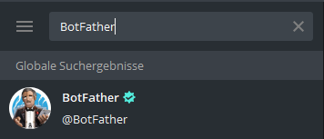

In der Telegram App muss hierzu nach dem Benutzer "BotFather" gesucht werden. Danach kann der Chat mit diesem Bot begonnen werden.
Nach einem klick auf "BotFather" kann der Chat mit dem Bot begonnen werden. Dazu muss noch auf "starten" geklickt werden.

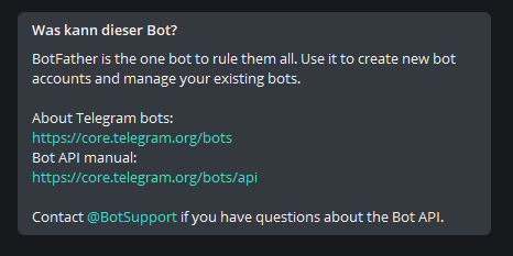

Nachdem der BotFather aktiviert wurde schickt dieser eine Nachricht mit allen Informationen zu sich selbst.
