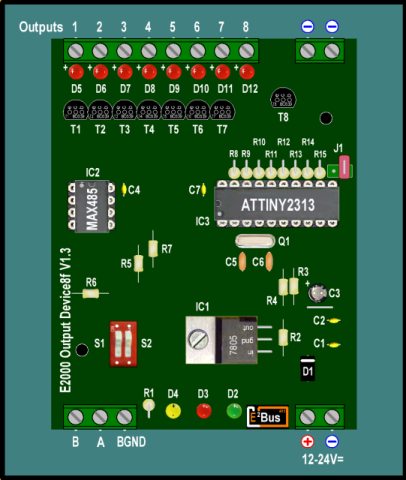

E2000 Logik Output Device 8fach V1.3
Ready und getestet ! Freigegeben zum Nachbauen
E2000-Logik Output Device 8fach V1.3
Dieses Modul basiert auf einen RS485 Bus und kann in Kürze mit E2000 Logik und dem NET-IO ADD angesteuert werden.

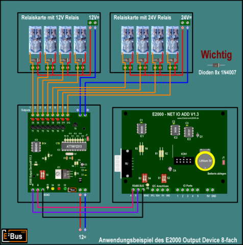

Hallo was für Relais hast du den auf HUTSCHIENE sitzen ?
Akim ist offline
Marco
Habe Finder Relais auf der Hutschiene sitzen! Welche genau weiß ich jetzt nicht. Der Sockel dürfte der hier sein
Reichelt Bestell-Nr.: FIN 95.05
und dann ein Passendes 12V Relais mit passendem EMV-Entstörmodul.
Würde Gerne die Logik irgendwo zentral Platzieren und dann die In-/Output Module per RS485 Bus verbinden und somit ansteuern. Die Module sitzen z.B. im Keller und Dachgeschoss. Habe so ca 20 Eingänge und 40 Ausgänge die ich über die Logik laufen lassen möchte.
gruß

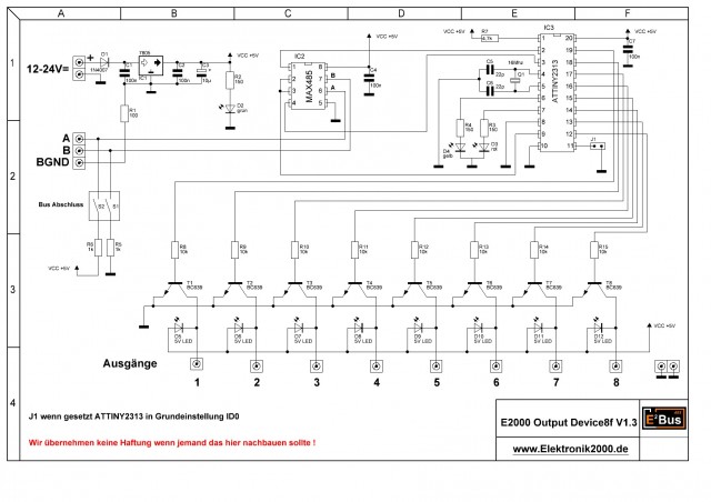

Huede82
Hy
der Pin 11 vom Tiny geht ins leere, sollte der auf Masse hängen?
lg
Huede82 ist offline
Tropby (Administator)
Der Pin11 ist ein Messpunkt den wir während der Entwicklung benutzten. Darüber gebe ich mir jenachdem was ich grade am machen bin bestimmte zustände aus.
In Zukunft ist es erdacht, dass dieser Pin dafür da ist, die DeviceID zurückzusetzten wenn man ihn mit Masse verbindet. Daher sollte er z.Z. nicht auf Masse liegen!
